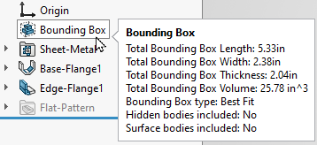

  • Chcete-li zobrazit rozměry vymezovacího rámečku, podržte ukazatel myši ve stromu FeatureManager nad prvkem Vymezovací rámeček .
