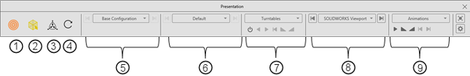

Panel prezentace
Panel prezentace umožňuje ovládání prezentací scén v reálném čase. Je umístěný v plovoucím okně nad existující scénou, a když ho nepoužíváte, tak se vytratí. Viditelnost Panelu prezentace můžete přepínat stiskem mezerníku.
Přizpůsobení Panelu prezentace:
  • Přetažením ovládacích prvků na panelu můžete změnit jejich pořadí.
    Přetažením ovládacího prvku mimo panel ho skryjete.
  • Přepínání viditelnosti jednotlivých ovládacích prvků na Panelu prezentace:
    Rozbalte rozevírací nabídku Panelu přizpůsobení v pravém dolním rohu panelu a vyberte nebo zrušte požadované ovládací prvky.
Panel prezentace obsahuje následující ovládací prvky:
1 Vykreslit výběr Zobrazí ovládací prvek, který je právě vybraný na hlavním panelu.
2 Nástroje na výběr Zobrazí ovládací prvek, který je právě vybraný na hlavním panelu.
3 Nástroje pro manipulaci s objekty Zobrazí ovládací prvek, který je právě vybraný na hlavním panelu.
4 Nástroje kamery Zobrazí ovládací prvek, který je právě vybraný na hlavním panelu.
5 Navigátor v zákl. konfiguraci Umožňuje vybrat konkrétní konfiguraci a následné přepínání mezi existujícími konfiguracemi (předchozí, další).
Nemůžete vytvářet nové konfigurace.
6 Navigátor sad modelů
Umožňuje vybrat konkrétní sadu modelů a následně se přepínat mezi existujícími sadami modelů (předchozí, další).
Nemůžete vytvořit novou sadu modelů.
7 Navigátor točny Umožňuje u vybraného modelu nebo modelů v poli se seznamem provádět následující akce:
  • Povolit/zakázat
  • Přehrát/pozastavit
  • Zrychlit/zpomalit
  • Obrátit rotaci
  • Resetovat
8 Navigátor kamery Umožňuje vybrat konkrétní kameru a následně se přepínat mezi existujícími kamerami (předchozí, další).
Nemůžete vytvořit novou kameru.
9 Navigátor animace Umožňuje u aktuálních výběrů v poli se seznamem provádět následující akce:
  • Zrychlit/zpomalit
  • Předchozí/další snímek
