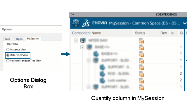

Viditelnost sloupce Množství
Sloupec Množství v aplikaci MySession je viditelný nebo skrytý podle nastavení stromového zobrazení v okně Možnosti.
Výhody: Získáte flexibilitu při zobrazování nebo skrytí sloupce Množství.
Sloupec Množství zobrazuje počet instancí spojených s objektem. Zobrazené hodnoty závisí na nastavení Stromové zobrazení v okně Možnosti. Sloupec je viditelný, pokud vyberete možnost Referenční pohled nebo Stromové zobrazení ve FeatureManageru.
