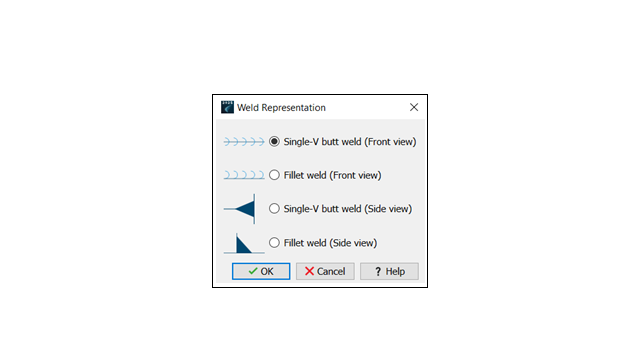

K vytvoření a přizpůsobení koutových svarů a jednoduchých tupých V svarů na různých entitách, včetně elips, kružnic, oblouků, čar a křivek, můžete použít příkaz AM_SIMPLEWELD.
Tento příkaz podporuje reprezentace svaru při reprezentacích svaru na předním a bočním pohledu, což při definování podrobností svařování nabízí přesnou kontrolu a pružnost. Zjednodušuje to proces vytváření značek svaru, zlepšuje produktivitu a zajišťuje dodržování průmyslových norem. Příkaz:
  • Nabízí přesnou kontrolu nad kótami svaru, šířkami svaru a umístěním značek.
  • Umožňuje vám upravovat vlastnosti svaru pomocí příkazu AM_SIMPLEWELDEDIT nebo přímo prostřednictvím palety Vlastnosti.
