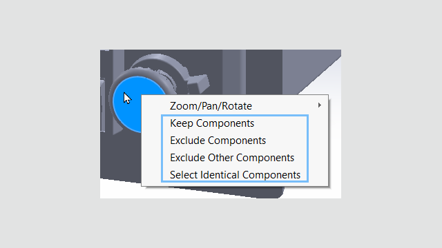

Když při importu souborů IFC nebo STEP vyfiltrujete součásti, můžete si všechny možnosti výběru součástí zobrazit tak, že kliknete na možnost Vygenerovat 3D náhled
a kliknete pravým tlačítkem na součásti v grafické ploše. Dříve byly tyto možnosti k dispozici pouze ve stromu FeatureManager.
Výhody: Výběr součástí pro filtrování je nyní efektivnější a jednotné.
Následující možnosti jsou dostupné po kliknutí pravým tlačítkem na součásti v grafické ploše:
- Zachovat součásti
- Vyloučit součásti
- Vyloučit ostatní součásti
- Vybrat identické součásti
