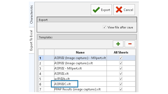

Export zpráv FAI do šablony AS9102 revize C (2025 SP2) Data kontrolního projektu můžete exportovat do standardního formátu zprávy AS9102 revize C. Tato funkce je k dispozici jak v samostatné aplikaci SOLIDWORKS Inspection, tak v doplňku SOLIDWORKS Inspection. Nadřazené témaSOLIDWORKS Inspection
