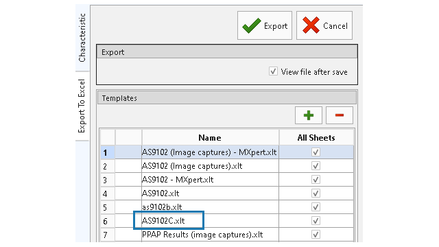

Export zpráv FAI do šablony AS9102 revize C (2025 SP2)
Data kontrolního projektu můžete exportovat do standardního formátu zprávy AS9102 revize C.
Tato funkce je k dispozici jak v samostatné aplikaci SOLIDWORKS Inspection, tak v doplňku SOLIDWORKS Inspection.
