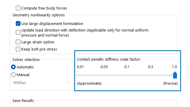

Při řešení nelineárních studií můžete upravit faktor měřítka pro tuhost penalizace kontaktu použitou na interakce povrch/povrch.
Výchozí hodnota faktoru tuhosti penalizace kontaktu je 1,0, což znamená nejpřesnější řešení. Chcete-li rychle získat přibližné řešení a posoudit iterace návrhu, můžete zadat hodnotu nižší než 1,0.
V okně Nelineární statická můžete nastavit faktor měřítka pro tuhost penalizace na úrovni studie.
