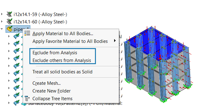

Vyloučení těles z analýzy Z analýzy můžete vyloučit více těl. Vyberte ve stromu studie simulace složku pod uzlem Díly a pomocí místní nabídky nyní můžete vyloučit všechna těla ve vybrané složce z analýzy. Nadřazené témaSOLIDWORKS Simulation
