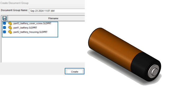

Postup vytvoření skupiny dokumentů:
- Klikněte v dokumentu SOLIDWORKS na nabídku .
Okno Vytvořit skupinu dokumentů obsahuje seznam souborů otevřených v softwaru SOLIDWORKS.
- V dialogovém okně:
- Vyberte požadované soubory.
- Klikněte na položku Vytvořit.
Software zobrazí oznámení o úspěšném provedení. Zobrazí se hlášení, že software SOLIDWORKS vytvořil Skupinu dokumentů; skupinu můžete později otevřít na záložce Poslední v okně Vítejte.
