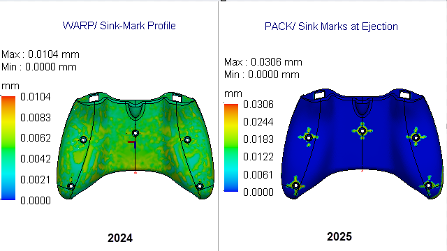

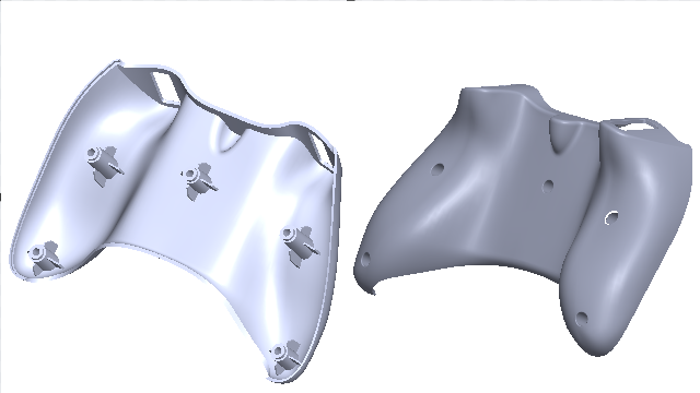

Nový řešič propadlin analyzuje geometrické vlastnosti, které pravděpodobně způsobí vznik propadliny, jako jsou např. například žebra, nálitky, kanálky nebo vnitřní zaoblení. Řešič pak tyto geometrické informace použije k lokální analýze pro predikci hloubky propadlin. Například obrázek nahoře ukazuje lepší predikci propadlin na povrchu dílu herního ovladače, který má vnitřní nálitek a žebra.

  • Obrázek Propadliny odvozený z výsledků plnění byl přejmenován na Odhad propadlin na konci plnění.
  • Ve výsledcích dotlaku je k dispozici nový obrázek Propadliny při vyhození.
  • Z výsledků deformace byl odebrán obrázek Profil propadliny, protože predikce propadlin na základě podmínek na konci dotlaku není přesná. Místo toho můžete zkontrolovat polohu a hloubku propadlin na obrázku Propadliny při vyhození.
