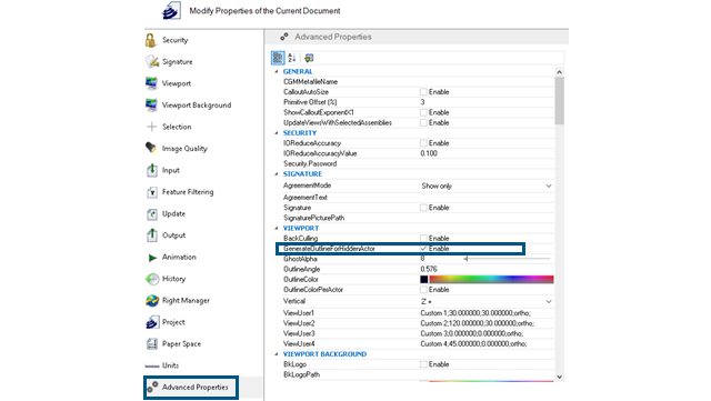

Empêcher la génération d'arêtes pour la géométrie masquée
La propriété GenerateOutlineForHiddenActor disponible dans la catégorie Fenêtre d'affichage de la page Propriétés avancées spécifie si les acteurs masqués doivent être ou non délimités par le mode de rendu.
Bénéfices: Vous pouvez vous assurer que les arêtes ne sont pas générées pour les acteurs masqués en décochant cette option. Cela permet de gagner du temps lors du calcul du mode de rendu pour les assemblages complexes.
Sujets connexes: Propriétés Avancées.
