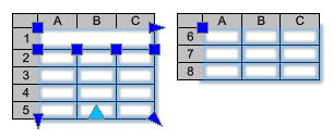

  • Fractionner des tableaux
    Utilisez le point de préhension triangulaire ou la palette Propriétés pour diviser un tableau en parties principales et secondaires.
