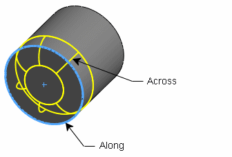

Le rayon de la courbe sur le congé est supérieur au rayon de l'arête le long de laquelle le congé est modélisé.
Lorsque vous modélisez un congé dans SOLIDWORKS, le rayon que vous lui affectez est sa courbure perpendiculaire. Le rayon de l'arête le long de laquelle un congé est modélisé représente sa courbure parallèle.
Si la courbure perpendiculaire de la face que vous tentez de reconnaître est égale ou supérieure à la courbure parallèle, Featureworks ne peut pas reconnaître le congé. Cette limitation s'applique lorsque la courbure parallèle et la courbure perpendiculaire sont toutes deux convexes, voir ci-dessous, ou toutes deux concaves.
Exemple
Si la courbure perpendiculaire est concave et la courbure parallèle convexe, voir ci-dessous, FeatureWorks peut reconnaître le congé.
