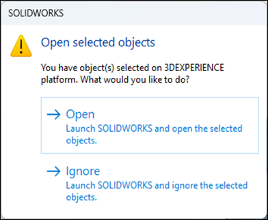

Lors du lancement de SOLIDWORKS à partir de 3DEXPERIENCE platform, un utilisateur peut accidentellement sélectionner un objet, ce qui entraîne son ouverture par SOLIDWORKS une fois la session prête. Après le démarrage de SOLIDWORKS, une boîte de dialogue s'affiche pour permettre à l'utilisateur de poursuivre l'ouverture de l'objet sélectionné ou d'interrompre le processus.
Avantages: Cette mise à jour évite les ouvertures involontaires lors du lancement de SOLIDWORKS.
Vous pouvez choisir :
  • Ouvrir : Procède au chargement de l'objet sélectionné dans SOLIDWORKS.
  • Ignorer : Ouvre SOLIDWORKS sans charger l'objet choisi.
Le comportement ne s'applique pas lors du lancement de SOLIDWORKS à partir d'un raccourci ou d'un script sur le bureau.
