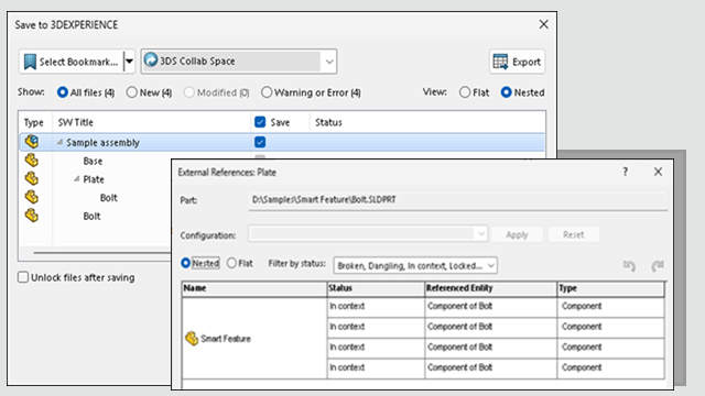

Prise en charge améliorée des références de composants intelligents (2025 FD02)
Lorsque vous enregistrez un composant intelligent dans 3DEXPERIENCE platform, ses références aux composants supplémentaires restent intactes.
Avantages: Cette amélioration permet de préserver les relations entre les composants, ce qui facilite la gestion des assemblages sans perdre les connexions.
Par exemple, dans la boîte de dialogue Enregistrer dans 3DEXPERIENCE, cliquez à l'aide du bouton droit de la souris sur un sous-composant et sélectionnez Références externes pour afficher les composants associés.
