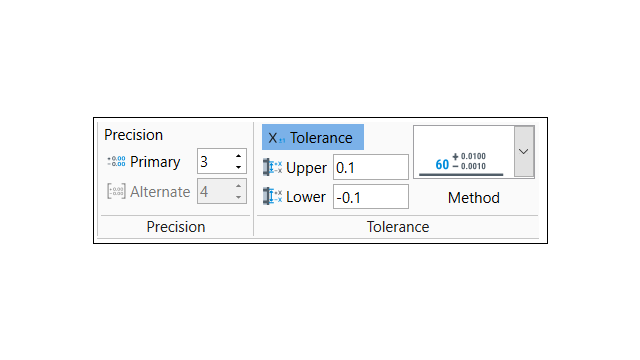

Ajout de la tolérance à une cote (2025 SP3)
Vous pouvez ajouter des informations de tolérance directement aux cotes dans les mises en plan.
Cela garantit la clarté en spécifiant les variations autorisées dans les cotes, et encourage des processus de fabrication et d'assemblage précis. L'ajout de la tolérance présente les avantages suivants :
  • Permet de définir directement les limites supérieure et inférieure des cotes.
  • Fournit diverses méthodes de tolérance, telles que les représentations symétriques, de déviation et basées sur des limites.
  • Vous permet de contrôler la précision des tolérances indépendamment.
  • Permet d'accéder facilement aux options de tolérance via l'onglet du Ruban de cote intelligent et la palette Propriétés.
