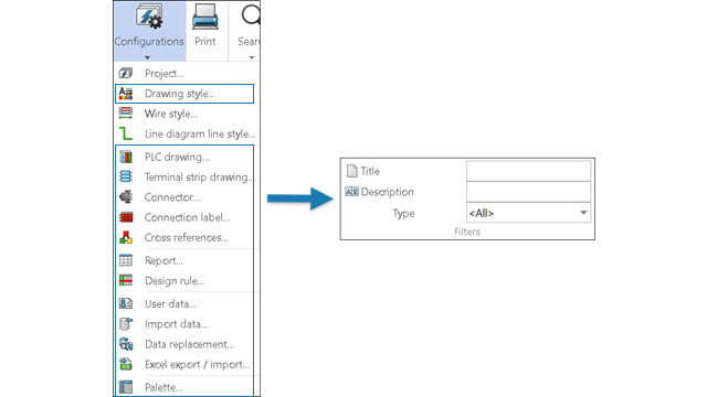

Les boîtes de dialogue de configuration incluent un nouveau groupe d'options sous Filtres.
Vous pouvez filtrer les fichiers de configuration en saisissant le texte approprié et en sélectionnant le type de configuration dans les champs suivants :
  • Titre
  • Description
  • Type
La disponibilité des filtres dépend du contenu de la boîte de dialogue de configuration.
Vous pouvez également utiliser les options Titre, Description et Type ensemble pour filtrer les fichiers de configuration.
Les options de filtrage s'appliquent à la fois aux Configurations d'application et aux Configurations de projet.
