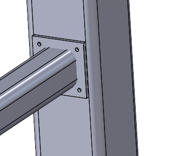

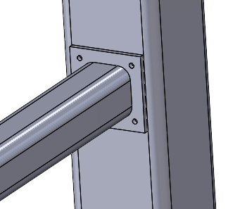

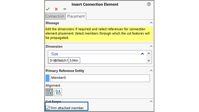

Ajustement d'éléments attachés Vous pouvez ajuster un élément attaché lorsque vous insérez un élément de connexion. Dans le PropertyManager Insérer un élément de connexion, Ajuster l'élément attaché ajuste le membre de corps à partir de son point d'intersection avec l'élément de connexion. Pour ajuster les éléments attachés : Ouvrez un modèle de système de structures et cliquez sur l'onglet Système de structures. Cliquez sur l'onglet Insérer un élément de connexion dans le CommandManager ou sur Insérer > Système de structures > Insérer un élément de connexion . Sélectionnez l'élément de connexion à insérer. Dans le PropertyManager, cliquez sur l'onglet Placement. Dans la zone graphique, sélectionnez les entités de référence. Sélectionnez l'alignement. Sous Etendue de la découpe, sélectionnez Ajuster l'élément attaché. Cliquez sur . Ajuster l'élément attaché sélectionné Ajuster l'élément attaché désélectionné Sujet parentSoudures et système de structures Regroupement des profils et des quantités de construction soudée (2025 SP3) Application d'unités de document aux ID de liste des pièces soudées (2025 SP2) Sélection d'une taille de profil dans les familles de pièces et les tables de configuration (2025 SP2) Publication des éléments de la liste des pièces soudées sur 3DEXPERIENCE platform (2025 SP1) Accéder aux profils favoris et les utiliser PropertyManager Coin complexe et système de structures Cordons de gorge
