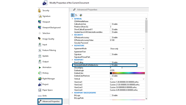

Konturenerstellung für verdeckte Geometrie verhindern
Die Eigenschaft GenerateOutlineForHiddenActor, die in der Ausschnitt-Kategorie der Seite Erweiterte Eigenschaften verfügbar ist, gibt an, ob ausgeblendete Akteure vom Rendermodus umrahmt werden sollen.
Vorteile: Sie können sicherstellen, dass keine Konturen für ausgeblendete Akteure generiert werden, indem Sie diese Option deaktivieren. Dies spart Zeit bei der Berechnung des Rendermodus für große Baugruppen.
Verwandte Themen: Erweiterte Eigenschaften.
