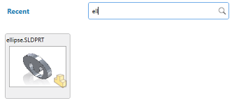

Sie können durch die Filterung nur Dokumente auf Teile-, Baugruppen-, Zeichnungsebene oder der obersten Ebene anzeigen. Schnellfilter und Nach Namen filtern funktionieren gemeinsam. Beispielsweise können Sie unter Schnellfilter auf Teile filtern klicken und im Feld Nach Namen filtern einen Dateinamen eingeben. Das System zeigt die Teildokumente an, deren Dateiname den eingegebenen Text enthält.
3DEXPERIENCE Nutzer können zuletzt verwendete lokale Dokumente auch über die Registerkarte Anfang im Dialogfeld Von 3DEXPERIENCE öffnen öffnen und filtern.
Während Sie Zeichen eingeben, werden nur die zuletzt verwendeten Dateinamen, die den Zeichen entsprechen, als Zuletzt verwendete Dateien angezeigt.
