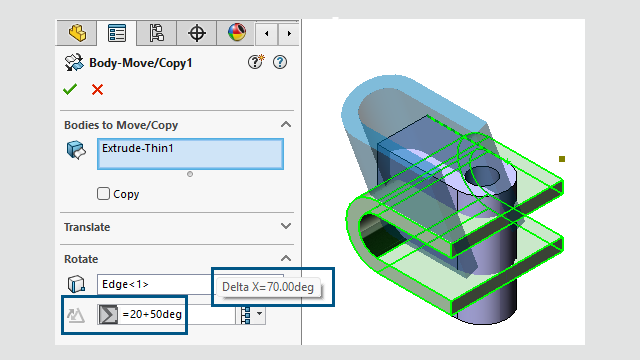

Verschieben/Kopieren von Körperfeatures Das Feature Körper verschieben/kopieren bietet eine verbesserte Unterstützung für Gleichungen und Konfigurationen. Im PropertyManager Körper verschieben/kopieren können Sie mithilfe von Gleichungen Werte für die Bemaßung von Abstand unter Verschieben und für die Bemaßung von Winkel unter Drehen festlegen. Geben Sie im PropertyManager = und die Gleichung ein. Geben Sie z. B. =20+50 ein. Um auf diese Gleichung im Dialogfeld Gleichungen, Globale Variablen und Bemaßungen zuzugreifen, klicken Sie im FeatureManager mit der rechten Maustaste auf Gleichungen und wählen Sie Gleichungen verwalten aus. Die Symbole für die Bemaßungen von Abstand und Winkel wurden durch die Symbole und ersetzt. Um die Bemaßungen auf die andere Seite des ausgewählten Elements zu wechseln, klicken Sie unter Verschieben auf Abstand oder unter Drehen auf Winkel . Sie können Konfigurationen verwenden, um die Werte für alle Dimensionen festzulegen, einschließlich dieser gleichungsgesteuerten Werte. Diese Konfiguration , Alle Konfigurationen oder Konfigurationen festlegen . Übergeordnetes ThemaTeile und Features
