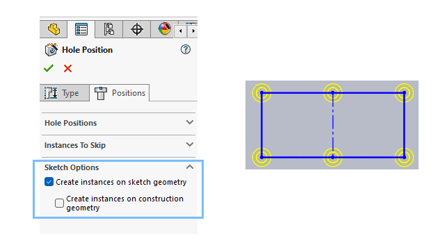

Beibehalten von Skizzenoptionen im Bohrungsassistenten (2025 SP3)
Bei Komponenten im Bohrungsassistenten behält die Software nun die festgelegten Skizzenoptionen für neue Bohrungen, neue Teile oder sogar für neue Sitzungen von SOLIDWORKS bei.
Auf der Registerkarte Positionen des Bohrungsassistenten gilt diese Funktionsweise für die Optionen Referenzierte Kopien auf Skizzengeometrie erstellen und Referenzierte Kopien auf Konstruktionsgeometrie erstellen.
Standardmäßig werden diese Skizzenoptionen gelöscht.
