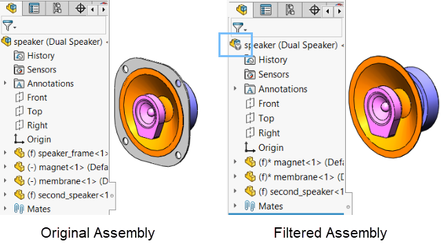

    L'assieme filtrato selezionato si apre in SOLIDWORKS. Nell'albero di disegno FeatureManager, nel nodo superiore, questa icona indica un assieme filtrato. I componenti filtrati non vengono visualizzati nell'albero di disegno FeatureManager, ma il software mantiene questi componenti nella struttura del prodotto per il filtraggio successivo. Una notifica avvisa che si tratta di un assieme filtrato.
