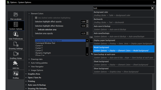

Ricerca dinamica nella finestra di dialogo Opzioni
La funzionalità di ricerca nella finestra di dialogo Opzioni è più intuitiva e facile da usare, e consente di trovare rapidamente le opzioni.
Nella casella Ricerca della finestra di dialogo Opzioni, iniziare a immettere un termine o un nome della variabile di sistema per visualizzare un elenco di opzioni contenente la stringa immessa. Le opzioni pertinenti vengono visualizzate in un elenco. È possibile fare clic su un'opzione per andare direttamente all'opzione specificata.
Per utilizzare la ricerca dinamica nella finestra di dialogo Opzioni:
Scegliere una delle seguenti opzioni:
  • Nella barra multifunzione, fare clic su Gestisci > Personalizzazione > Opzioni.
  • Nel menu, fare clic su Strumenti > Opzioni.
  • Immettere OPTIONS nella finestra del comando.
