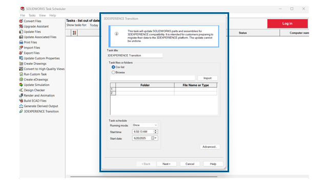

Creazione di un'attività di Transizione 3DEXPERIENCE
Per creare un'attività di Transizione 3DEXPERIENCE:
  1. In SOLIDWORKS Task Scheduler, fare clic su Transizione 3DEXPERIENCE.
  2. In Titolo attività, creare un nome per l'attività.
  3. In File o cartelle attività, selezionare il contenuto che si desidera aggiornare effettuando una delle seguenti operazioni:
    • Cercare un file o una cartella da aggiungere a File o cartelle attività.
    • Importare un file .csv che specifichi il contenuto da aggiungere a File o cartelle attività.
      Il formato del file .csv è path,filename . Ad esempio, per aggiungere clamp.sldprt e bracket.sldrpt, scrivere:
      • "C:\Users\Public\Documents\SOLIDWORKS\SOLIDWORKS 2025\samples\tutorial\assemblymates","clamp.sldprt"
      • "C:\Users\Public\Documents\SOLIDWORKS\SOLIDWORKS 2025\samples\tutorial\assemblymates","bracket.sldprt"
  4. Eseguire subito l'attività o pianificarla.
  5. Fare clic su Avanti.
