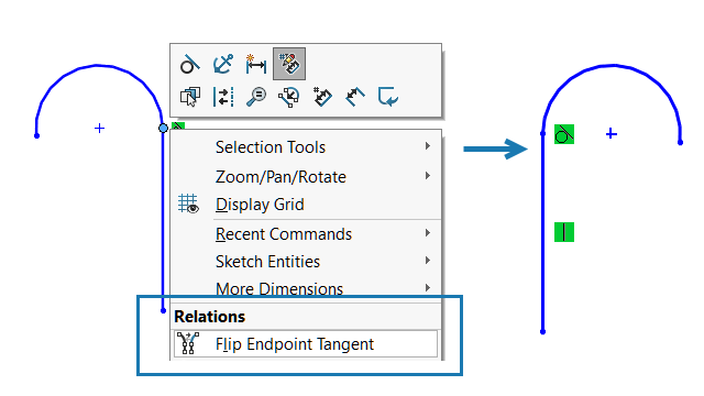

Inverti punto finale tangente (2025 SP1) È possibile invertire il punto finale di un arco tangente collegato a una linea. Il raggio dell'arco non cambia. La funzionalità non è disponibile per gli schizzi 3D. Per invertire il punto finale di un arco tangente: Aprire un nuovo schizzo e tracciare lo schizzo di una linea. Fare clic su Arco tangente e creare un arco partendo dal punto finale della linea. Fare clic con il pulsante destro del mouse sul punto in cui si incontrano l'arco e la linea, quindi fare clic su Inverti punto finale tangente . L'arco tangente inverte la sua posizione: Argomento principaleTecniche di schizzo Creazione di quadrati con strumenti del rettangolo (2025 SP2) Riparazione delle relazioni svincolate Ripetizioni di schizzo lineari e circolari
