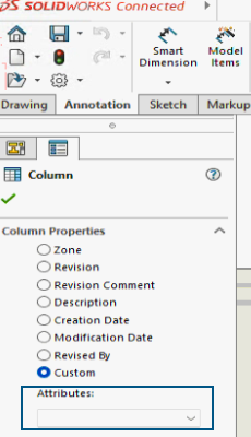

3DEXPERIENCE リビジョン テーブルの列とカスタム属性 3DEXPERIENCE リビジョン テーブル列を、プラットフォームで作成したカスタム属性にリンクできます。 ユーザー定義属性は SOLIDWORKS のファイル プロパティに似ています。部品、アセンブリ、または図面ファイルに追加の説明情報を追加できます。クラウド上のコラボレーション スペースにコンテンツを保存できます。 属性をリンクすることで、名前、リビジョン、説明などを一括で入力できるため、情報の重複や誤りを防ぐことができます。 目次 3DEXPERIENCE リビジョン テーブル列でのカスタム属性の作成 属性を作成すると、情報を 1 か所に入力できます。 3DEXPERIENCE リビジョン テーブル列でのカスタム属性のリンク 親トピック3DEXPERIENCE Platform 駆動のリビジョン テーブル
