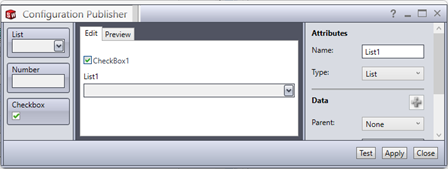

ユーザー定義 PropertyManager の作成(Creating a Custom PropertyManager) Configuration Publisher ダイアログ ボックスでユーザー定義 PropertyManager を中央パネルで作成します。 左のパレットからコントロール(リスト、数値ボックス、チェックボックス)をドラッグし、コントロールの属性を右パネルで指定します。 コントロールや属性に関する詳細は、Configuration Publisher ダイアログ ボックスを参照してください。 モデルの必要条件(Model Requirements) 単一または複数のコンフィギュレーションを含むモデルで開始します。デフォルトでは、すべての SOLIDWORKS モデルには、最低 1 つのコンフィギュレーションが含まれています。 Configuration Publisher はモデルに設計テーブルが含まれていること(モデルに含まれているコンフィギュレーションが1つの場合も)を必要とします。 設計テーブルの詳細については、設計テーブル コンフィギュレーション(Design Table Configurations)を参照してください。 次のいずれかの方法でコンフィギュレーションと PropertyManager を定義します: 単一コンフィギュレーション モデル(単一列の設計テーブル) 単一コンフィギュレーション モデルを使用する場合、有効な組み合わせのパラメータ毎にコンフィギュレーションを作成する必要はありません。複数の変数を持つモデルの場合、作業に必要な時間が短縮され、ファイル サイズが小さくなります。 設計テーブルは次を含む必要があります:デフォルト(Default)コンフィギュレーションを1行に指定 各変数を各列に指定 各変数に値を指定 Configuration Publisher ダイアログ ボックスを使用して、PropertyManager を次のように定義します:コンフィギュレーションを定義するルールを作成 変数の値を指定 可変数の関係式を定義 複数コンフィギュレーション モデル(複数列の設計テーブル) モデルにすべての必要なコンフィギュレーションが含まれている場合、この方法を使用します。 設計テーブルは次を含む必要があります:各コンフィギュレーションを各行に指定 各変数を各列に指定 各変数に値を指定 Configuration Publisher ダイアログ ボックスを使用して、PropertyManager を定義します。 目次 PropertyManager の作成 - 単一コンフィギュレーション モデル(Creating a PropertyManager - Single-Configuration Model) 単一コンフィギュレーション モデルの場合、ユーザー定義 PropertyManager を作成する際にコンフィギュレーションを定義するルールを作成します。 PropertyManager の作成 - 複数コンフィギュレーション モデル 複数コンフィギュレーションを含むモデルの場合、テーブルで定義されているコンフィギュレーションの PropertyManager を作成できます。 ユーザー定義 PropertyManager のプレビュー(Previewing a Custom PropertyManager) ユーザー定義 PropertyManager をプレビュー表示し、SOLIDWORKS でどのように表示されるかを確認できます。 例 - ユーザー定義 PropertyManager の使用(Example - Using a Custom PropertyManager) アセンブリに構成部品を挿入する際、Configuration Publisher で作成されたユーザー定義プロパティを使用して構成部品のコンフィギュレーションを選択します。 親トピックConfiguration Publisher ユーザー定義 PropertyManager の編集(Editing a Custom PropertyManager) 複数コンフィギュレーション モデルの更新 Configuration Publisher ダイアログ ボックス(Configuration Publisher Dialog Box) 構成部品のコンフィギュレーション PropertyManager(Configure Component PropertyManager) 設計テーブル コンフィギュレーション(Design Table Configurations)
