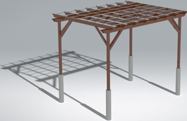

太陽光環境の作成 太陽光に基づくシーンの照明を作成できます。 太陽光環境では、地球上の特定の時期や場所で、リアルな空と太陽の光の下でモデルを演出することができます。 太陽光環境を作成するには次の 2 つの方法があります。太陽光環境を SOLIDWORKS Visualize で作成したり、太陽光環境を SOLIDWORKS で作成して、その太陽光データを SOLIDWORKS Visualize にインポートしたりできます。 太陽光に基づいてシーンに照明を設定するには、次の操作を実行します。 プロジェクト(Project) > シーン(Scenes) > 新規太陽光環境(New Sunlight Environment)をクリックします。 シーン(Scenes) タブでパラメータを編集します。 親トピック太陽光環境 SOLIDWORKS からの太陽光データのインポート 太陽光環境パラメータ 位置と時間の設定 アニメーションウィザード
