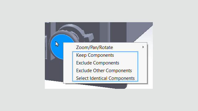

IFC ファイルまたは STEP ファイルをインポートする際に構成部品をフィルタ処理すると、3D プレビューを生成(Generate 3D Preview) をクリックし、グラフィック領域で構成部品を右クリックすると、すべての構成部品選択オプションを使用できるようになります。以前は、これらのオプションは FeatureManager デザイン ツリーでのみ使用できました。
メリット: フィルタ処理する構成部品を選択すると、効率と均一性が向上します。
以下のオプションは、グラフィック領域で構成部品を右クリックすると使用できます。
  • 構成部品を保持(Keep Components)
  • 構成部品を除外(Exclude Components)
  • 他の構成部品を除外(Exclude Other Components)
  • 一致構成部品を選択(Select Identical Components)
