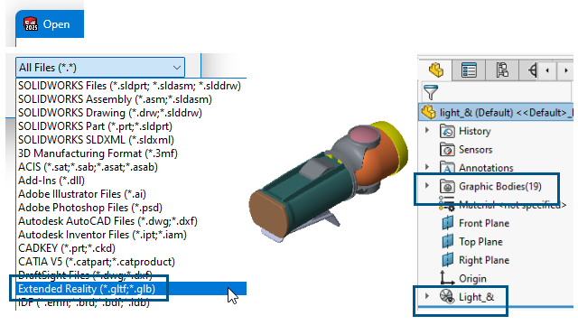

Extended Reality ファイルをインポートするには:
  1. 開く(Open)(標準ツールバー)をクリックするか、ファイル(File) > 開く(Open)をクリックします。
  2. ダイアログ ボックスのファイルの種類(Files of Type)で、Extended Reality(.*GLTF および .GLB)を選択します。
  3. ファイルを参照して選択し、開く(Open)をクリックします。
glTF™ および GLB ファイルのインポートには、次の項目が含まれます。
  • インポートされた glTF または GLB ファイルのジオメトリ階層。
  • Draco™ 圧縮。
    これは、大規模ファイルの圧縮オプションです。インポート時にはオプションは指定しません。ソース ソフトウェアから glTF または GLB ファイルをエクスポートするときに、ファイル所有者が Draco 圧縮を指定します。
  • 編集不可のテクスチャ。テクスチャはインポートされますが、適切な SOLIDWORKS 外観としてではありません。
