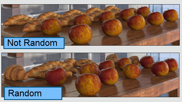

メリット: この機能を使用すると、同じオブジェクトのコレクションの処理で、オブジェクトの位置、回転、またはスケールをランダムに調整して、よりリアルなレンダリングを作成できます。
