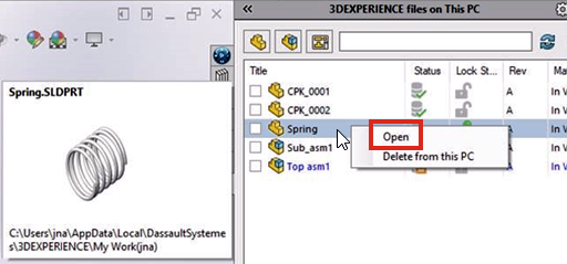

  2. 캐시에서 3DEXPERIENCE 파일에 액세스하고 파일을 열려면 작업 창에서 이 PC의 3DEXPERIENCE 파일 을 클릭합니다. 파일을 찾은 다음, 오른쪽 클릭하고 열기를 클릭합니다.
    이 탭에는 사용자가 온라인에서 작업했는지 아니면 오프라인 모드에서 작업했는지와 상관없이 3DEXPERIENCE Platform에 저장된 파일의 로컬 사본이 나열됩니다.
