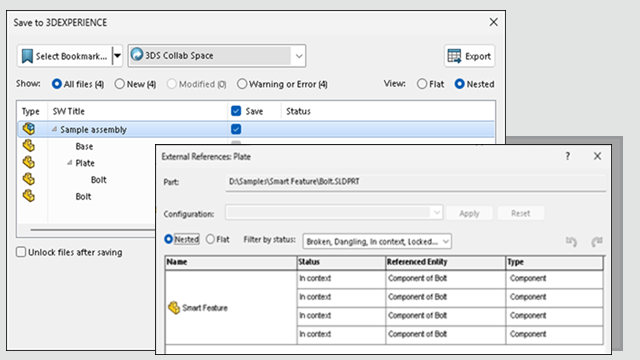

스마트 부품 참조 지원 개선(2025 FD02) 3DEXPERIENCE platform에 스마트 부품을 저장하면 추가 부품에 대한 참조가 그대로 유지됩니다. 장점: 이러한 개선 사항을 통해 부품 관계를 유지할 수 있으므로 연결이 끊기지 않고 어셈블리를 보다 쉽게 관리할 수 있습니다. 예를 들어 3DEXPERIENCE에 저장 대화 상자에서 하위 부품을 마우스 오른쪽 버튼으로 클릭하고 외부 참조를 선택하여 연결된 부품을 봅니다. 상위 주제SP2 및 FD02
