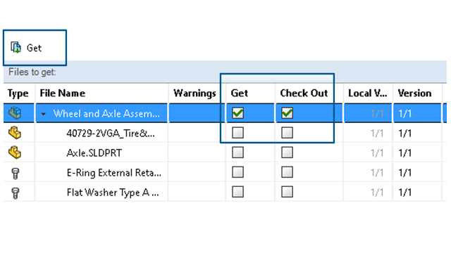

SOLIDWORKS PDM 파일 탐색기에서, 체크아웃 권한이 있는 경우 파일에 대한 내려받기 작업(예: 최근 버전 내려받기)을 수행하는 동안 파일을 체크아웃할 수 있습니다.
내려받기 대화 상자에서 단일 또는 여러 파일에 대해 체크아웃을 선택하면 이러한 파일의 내려받기 옵션이 기본적으로 선택되어, 두 작업을 동시에 수행할 수 있습니다. 내려받기와 체크아웃 작업이 결합되어 워크플로가 간소화되었습니다.
SOLIDWORKS PDM 파일 탐색기의 내려 받기 대화 상자에서 체크아웃 열을 추가할 수 있습니다. 사용자 정의는 SOLIDWORKS PDM 관리 도구에서 내려받기 파일 작업 열에 대한 사용자 정의 열 보기를 사용하여 수행됩니다.
결합된
내려받기와
체크아웃 작업에는 다음 조건이 적용됩니다.
- 내려받기 작업이 실패하면 체크아웃이 진행되지 않습니다.
- 체크아웃에 실패해도 내려받기 작업은 계속 진행됩니다.
- 이전 버전에 대해 내려받기 작업을 실행할 때 체크아웃을 선택하면 체크아웃이 수행된 지정된 버전을 받습니다.
