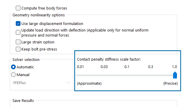

비선형 스터디의 접촉 페널티 강성 제어 비선형 스터디를 해결할 때 곡면-곡면 접촉 상호작용에 적용되는 패널티 강성의 축척 계수를 조정할 수 있습니다. 접촉 페널티 강성 계수의 기본값은 1.0으로, 가장 정확한 솔루션을 제공합니다. 대략적인 솔루션을 얻고 설계 반복을 더 빠르게 평가하기 위해 1.0보다 낮은 값을 지정할 수 있습니다. 비선형 - 정적 해석 대화 상자에서 페널티 강성의 스터디 수준 축척 계수를 설정할 수 있습니다. 상위 주제SOLIDWORKS Simulation
