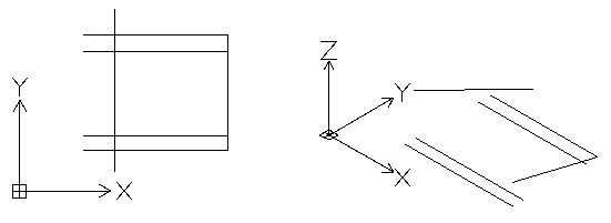

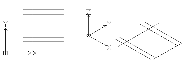

Przykład:
Widok z góry rysunku pozornie 2D Widok 3D przedstawia elementy ze współrzędną Z
Spłaszczony widok z góry Widok 3D przedstawia, że wszystkie elementy znajdują się na tej samej płaszczyźnie

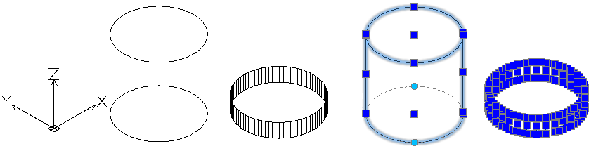

Przykład:
Walec i okrąg z grubością
Widok 3D modelu Spłaszczony widok 3D
