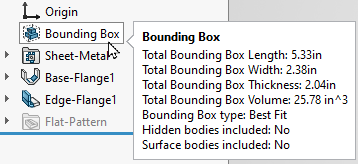

  • Aby wyświetlić wymiary ramki granicznej, w drzewie projektu FeatureManager najechać kursorem na funkcję Ramka graniczna .
