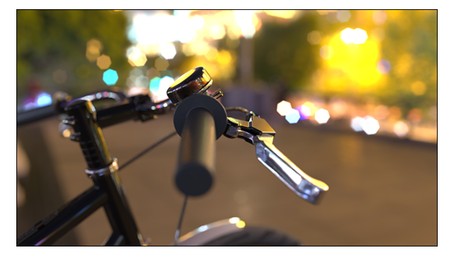

Efekt bokeh głębi ostrości (DOF), obserwowany w fotografii i renderowaniu 3D, tworzy rozmycie w obszarach poza płaszczyzną ostrości, co nadaje światłom miękki, okrągły lub wielokątny kształt. Przykładem może być rozmycie świateł ulicznych w nocnej scenie. W tradycyjnej fotografii podświetlenia te kształtują listki przysłony obiektywu.
SOLIDWORKS Visualize pozwala precyzyjnie dostosować ten efekt przez zmianę parametrów
Liczba listków oraz
Kąt listków, co umożliwia dostosowanie kształtu świateł w obrębie efektu bokeh. Aby uzyskać dostęp do tych parametrów, należy przejść do opcji i wybrać zarówno opcję
Głębia ostrości, jak i
Efekt bokeh.
- Liczba listków: Określa liczbę listków przysłony, które kształtują efekt bokeh. Wyższe wartości zapewniają gładszy, bardziej kołowy efekt.
- Kąt listków: Zmienia orientację efektu bokeh w zakresie od 0° do 360°.
