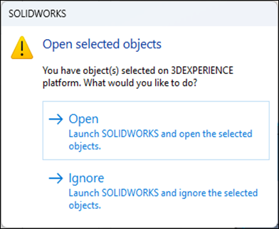

Podczas uruchamiania SOLIDWORKS z platformy 3DEXPERIENCE platform użytkownik może przypadkowo wybrać obiekt, powodując jego otwarcie przez SOLIDWORKS po zakończeniu sesji. Po uruchomieniu SOLIDWORKS pojawi się okno dialogowe umożliwiające użytkownikowi kontynuację otwierania wybranego obiektu lub przerwanie procesu.
Korzyści: Ta aktualizacja pomaga zapobiegać niezamierzonym otwarciom podczas uruchamiania SOLIDWORKS.
Można wybrać jedną z następujących opcji:
  • Otwórz: Rozpoczyna ładowanie wybranego obiektu w SOLIDWORKS.
  • Ignoruj: Otwiera SOLIDWORKS bez ładowania wybranego obiektu.
Takie działanie nie występuje podczas otwierania SOLIDWORKS ze skrótu lub skryptu na pulpicie.
