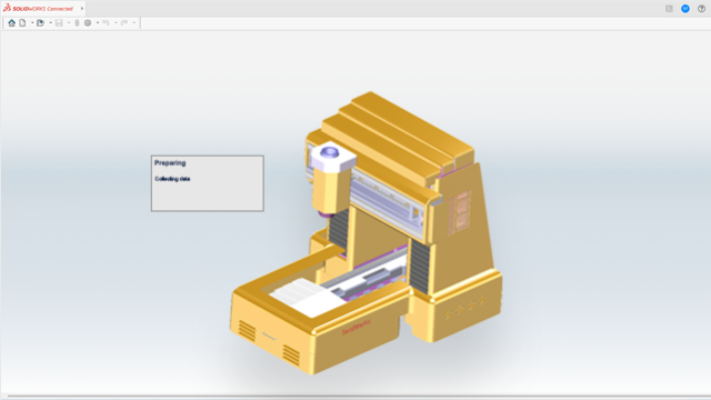

Udoskonalona metoda otwierania plików 3DEXPERIENCE (2025 FD02)
Firma SOLIDWORKS ulepszyła sposób otwierania plików 3DEXPERIENCE, które nie są przechowywane w lokalnej pamięci podręcznej.
Korzyści: Ta metoda poprawia wydajność poprzez pobieranie metadanych w pierwszej kolejności dla wybranej konfiguracji na komputerze klienckim. Następnie buforuje kompletne metadane konfiguracji i pobiera wymagane pliki, nawet jeśli nie zostały jeszcze załadowane w sesji SOLIDWORKS.
Niektóre działania pozostają tymczasowo wyłączone do czasu, aż wszystkie pliki będą w pełni dostępne. Działania te obejmują otwieranie innych plików, blokowanie i odblokowywanie, zastępowanie poprawek, modyfikowanie właściwości, zapisywanie i odświeżanie. Można nadal korzystać z funkcji 3DSearch podczas pobierania reszty plików.
Uwaga:
  • Przełączanie konfiguracji w złożeniu jest zablokowane do momentu pobrania wszystkich komponentów.
  • Jeśli proces pobierania zostanie przerwany, SOLIDWORKS wyświetli monit o ponowne załadowanie plików lub ponowne uruchomienie w celu wyczyszczenia pamięci podręcznej.
