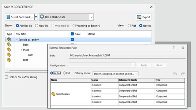

Udoskonalone wsparcie dla odniesień inteligentnych komponentów (2025 FD02)
Podczas zapisywania inteligentnego komponentu w 3DEXPERIENCE platform jego odniesienia do dodatkowych komponentów pozostają nienaruszone.
Korzyści: To udoskonalenie pomaga zachować relacje komponentów, ułatwiając zarządzanie złożeniami bez utraty połączeń.
Na przykład w oknie dialogowym Zapisz do 3DEXPERIENCE kliknąć prawym przyciskiem myszy podzespół i wybrać Odniesienia zewnętrzne, aby wyświetlić powiązane komponenty.
