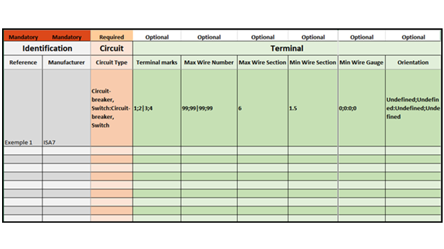

Dane można importować bardziej efektywnie, stosując wspólne wartości do wielu obwodów, zacisków lub żył kablowych. Jeśli podczas importowania wprowadzone wartości nie mają separatorów, pojedyncza wartość dotyczy wszystkich obwodów, zacisków lub żył kablowych.
Korzyści: Pozwala to zaoszczędzić czas i zmniejszyć liczbę błędów związanych z ręcznym wprowadzaniem danych.
Podczas importowania szablonu w module Zarządzanie częściami producenta, jeśli wprowadzona zostanie pojedyncza wartość dla kolumny zacisku, zostanie ona zastosowana do wszystkich zacisków w obwodzie. Na przykład, jeśli dla wszystkich zacisków Maksymalny przekrój przewodu wynosi 6, można wprowadzić tylko wartość 6 bez powtarzania informacji. Poprzednio konieczne było wprowadzenie wartości 6;6|6;6. Dotyczy to sytuacji, gdy wybrano Jedna linia na odniesienie dla części producenta i odniesień kabli i Jedna linia na obwód dla części producenta.
