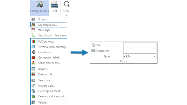

Opcje filtrowania dla okien dialogowych konfiguracji (2025 SP2)
Opcji filtrowania można użyć do filtrowania i odświeżania listy konfiguracji w wielu plikach konfiguracyjnych.
Zalety: Skraca to czas potrzebny na wyszukanie określonej konfiguracji.
Okna dialogowe konfiguracji zawierają nową grupę opcji w części Filtry.
Pliki konfiguracyjne można filtrować, wprowadzając odpowiedni tekst i wybierając typ konfiguracji w następujących polach:
  • Tytuł
  • Opis
  • Typ
Dostępność filtrów zależy od zawartości okna dialogowego konfiguracji.
Do filtrowania plików konfiguracyjnych można również użyć opcji Tytuł Opis i Typ.
Opcje filtrowania mają zastosowanie zarówno do Konfiguracji aplikacji, jak i Konfiguracji projektu.
