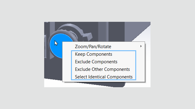

W przypadku filtrowania komponentów podczas importowania plików IFC lub STEP wszystkie opcje wyboru komponentów są dostępne po kliknięciu Generuj podgląd 3D i kliknięciu prawym przyciskiem myszy komponentów w obszarze graficznym. Poprzednio te opcje były dostępne tylko w drzewie operacji FeatureManager.
Korzyści: Wybór komponentów do filtrowania jest bardziej wydajny i jednorodny.
Opcje te są dostępne także po kliknięciu prawym przyciskiem myszy w obszarze graficznym:
  • Zachowaj komponenty
  • Wyklucz komponenty
  • Wyklucz inne komponenty
  • Wybierz identyczne komponenty
