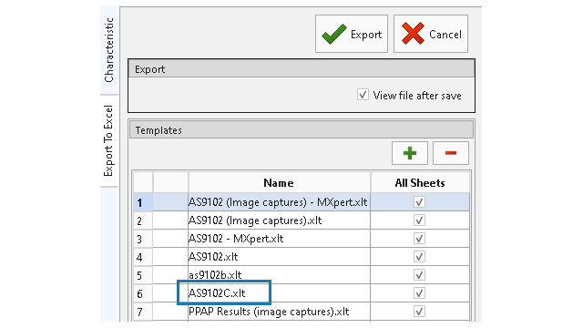

Eksportowanie raportów FAI do szablonu AS9102 wersja C (2025 SP2) Dane projektu kontroli można wyeksportować do standardowego formatu raportu AS9102 w wersji C. Ta funkcja jest dostępna zarówno w przypadku autonomicznej wersji SOLIDWORKS, jak i w przypadku dodatku SOLIDWORKS Inspection. Temat nadrzędnySOLIDWORKS Inspection
