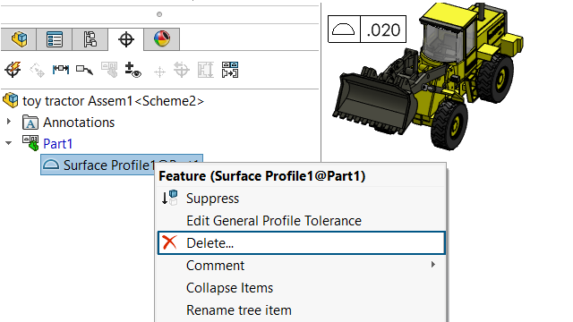

Usuwanie ogólnej tolerancji profilu W Design with SOLIDWORKS można usunąć ogólną tolerancję profilu. Aby usunąć ogólną tolerancję profilu, w programie DimXpertManager kliknąć prawym przyciskiem myszy ogólną tolerancję profilu, a następnie kliknąć polecenie Usuń. Temat nadrzędnySOLIDWORKS MBD
