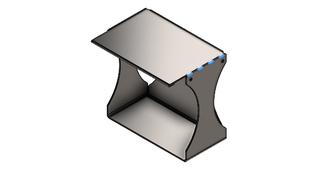

Proces tworzenia operacji Zaczep i szczelina jest uproszczony i zapewnia większą elastyczność. Dodatkowe opcje umożliwiają tworzenie wyrównanych centralnie kart, przesuniętych kart w równych przyrostach, kierunków zaczepów oraz wystąpień operacji Zaczep i szczelina do pominięcia.
Po wybraniu krawędzi zaczepu w części arkusza blachy SOLIDWORKS® automatycznie wybiera ścianę szczeliny, która jest prostopadła do krawędzi, aby usprawnić proces. Dla części innych niż arkusze blachy należy wybrać ścianę szczeliny.
Jeżeli istnieją nieprzecinające się obszary dwóch obiektów, operacja Zaczep i szczelina ma zastosowanie tylko do przecinających się obszarów.
