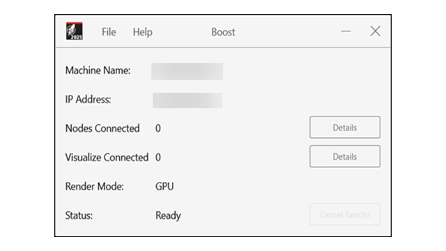

Aby zainstalować i skonfigurować Visualize Boost:
  1. Użyć Menedżera instalacji SOLIDWORKS, aby zainstalować Boost na jednym lub wielu komputerach, które są dostępne w sieci.
  2. Na każdym komputerze z funkcją Boost należy wykonać następujące czynności:
    1. Uruchomić SOLIDWORKS Visualize Boost 2025.
    2. Przejść do menu Plik > Ustawienia.
    3. W przypadku jednego komputera wybrać opcję Koordynator, aby uczynić go węzłem koordynatora. Pozostawić pole wyboru Koordynator niezaznaczone dla wszystkich innych węzłów Boost.
    4. W przypadku węzłów Boost bez koordynatora wprowadzić Adres IP koordynatora.
    5. Kliknij Zastosuj.
  3. W programie SOLIDWORKS Visualize przejść do menu Narzędzia > Opcje > Boost i wprowadzić Adres IP koordynatora.
  4. Kliknij Połącz.
Po nawiązaniu połączenia można wybrać funkcję Boost Renderer (Wzmocnienie renderowania) na stronie Render Wizard/Quality (Kreator/jakość renderowania), aby rozpocząć renderowanie rozproszone w sieci.
